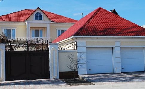

На сегодняшнем рынке кровельных материалов одним из самых популярных и востребованных покрытий является металлочерепица различных цветов и форм. Естественно, что зачастую хозяин дома меняет старый, но еще вполне крепкий шифер на красиво смотрящуюся и модную металлочерепицу. Объяснений тому несколько. Ведь кроме уже упомянутой красоты такое покрытие быстро монтируется. Что, согласитесь немаловажно! Тем более, если есть возможность обойтись без строительства новой стропильной системы. Именно о таком случае и пойдет разговор в нашей статье.
Для того, что бы делать данную работу, нужно приготовить инструменты: молоток, монтировку с гвоздодером, пилу-ножовку по дереву, рубанок, степлер. Из электроинструментов вам понадобятся: шуруповерт на аккумуляторе или дрель электрическая с набором сверел и бит для закручивания саморезов, болгарка (шлифовальная машина) для возможной подрезки покрытия, электролобзик, и, на всякий случай, электропилу по дереву.
Вы спросите: а зачем нам пилы и рубанки? Отвечаю. Дело в том, что под шифер обычно кладут только один ряд брусьев в виде решетки по отношению к стропилам — это называется обрешеткой. А под металлочерепицу крепят две обрешетки — из-за того, что металлочерепица может быть где то поцарапана и т. д., вторую обрешетку под нее делают для вентиляции — что бы с нижней части не собиралась вода. Таким образом, на существующую обрешетку со стропилами мы прикрепим еще одну — для вентиляции — и нам придется работать с деревом. Кроме всего прочего, нужны саморезы 75 мм по дереву и бухту гидробарьера.
Сняв старое покрытие (шифер), внимательно просмотреть всю стропильную систему. Если где то есть поеденное короедом дерево, счистите его, а то и вовсе замените. После этого взять гидробарьер, расстелить его по всей площади каркаса и прикрепить степлером к каркасу. По стропилам прибить деревянный брус 25 Х 120 мм по всей длине, перпендикулярно коньку, окончательно прикрепив гидробарьер. Брус крепится при помощи шуруповерта и саморезов. Далее на этот брус крепится таким же образом и новая обрешетка из деревянного бруса такого же размера. Начинать нужно с крайних брусков (конек и низ), натягивается шнур и проверяется точность размеров обрешетки и диагонали.
